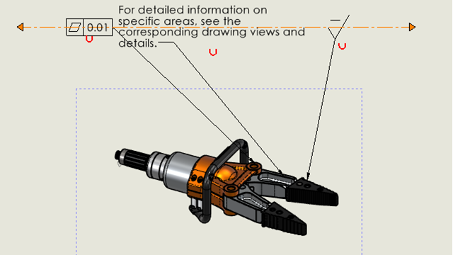

Использование магнитных линий для выравнивания примечаний
Можно использовать магнитные линии для выравнивания примечаний, таких как заметки, обозначения сварных швов, обозначения отклонений формы, обозначения шероховатости поверхности и обозначения редакции для улучшения презентаций чертежей.
Использование магнитных линий для выравнивания аннотаций:
  1. Выберите Магнитная линия (панель инструментов "Примечания") или Вставка > Примечания > Магнитная линия.
