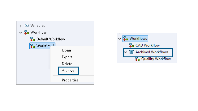

В инструменте администрирования SOLIDWORKS PDM можно архивировать рабочий процесс. Невозможно перевести или откатить файл в другое состояние в рамках архивированного рабочего процесса.
Для архивирования нажмите правой кнопкой мыши на нужный рабочий процесс и выберите Архивировать. Затем рабочий процесс перемещается в подпапку Архивные рабочие процессы.

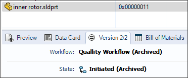

Вы также можете увидеть тег Архивировано на вкладке версии файла в виде "Проводник".
При необходимости рабочий процесс можно разархивировать позднее.
