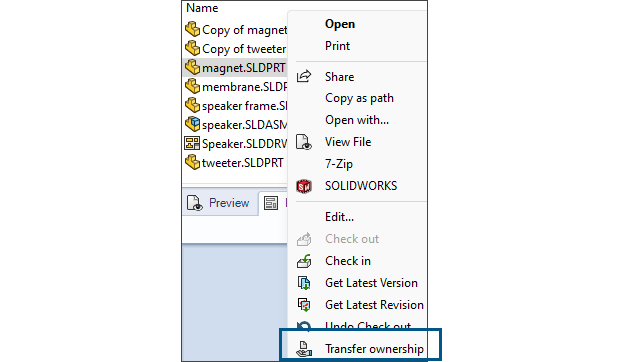

SOLIDWORKS PDM автоматически синхронизирует измененные разрегистрированные файлы с сервером архивации, на котором подключен локальный вид. Это позволяет разным пользователям работать с этими файлами на разных компьютерах без регистрации файлов в хранилище SOLIDWORKS PDM, становясь владельцем документа с использованием функции Передать владение.
Например, если вы разрегистрировали файл, изменили и сохранили его на одном компьютере, то можно войти в другой компьютер, передать владение файлом второму компьютеру и начать работать с файлом.
Таким же образом другой пользователь стать владельцем файла на том же или другом компьютере и далее просматривать, изменять или регистрировать файл.

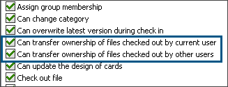

Для использования этой функции необходимы следующие разрешения для папки и состояния:
  • Может передавать право владения файлами, разрегистрированными текущим пользователем
  • Может передавать право владения файлами, разрегистрированными другими пользователями
