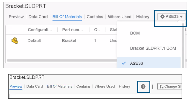

Именованная спецификация и сведения о файлах в клиенте Web2
В клиенте SOLIDWORKS PDM Web2 некоторые вкладки были обновлены для улучшения визуализации информации.
Можно выполнить следующие действия:
  • Просмотрите именованную спецификацию в разделе "Типы спецификаций" на вкладке Спецификация для файла.
  • Нажмите в разделе Предварительный просмотр или Карта данных, чтобы отобразить информацию о файле.
