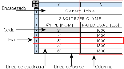

Una tabla está formada por celdas que se orden en filas y columnas. Las celdas contienen texto o datos a los que se puede aplicar formato de forma individual.
Las tablas disponibles en la barra de herramientas Tabla son para:
La mayoría de las tablas tienen las funciones siguientes:
