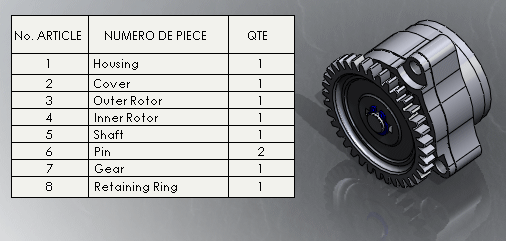

Vous pouvez créer une nomenclature dans un fichier d'assemblage.
Créez une nomenclature dans un assemblage en cliquant sur . Définissez les paramètres dans le PropertyManager et cliquez dans la zone graphique pour placer la nomenclature.
Les nomenclatures apparaissent dans le dossier Tables de l'arbre de création FeatureManager. Le nom de la configuration à laquelle la nomenclature s'applique apparaît à côté de la fonction de nomenclature.
Une fois que vous avez créé une nomenclature d'assemblage et que vous avez enregistré cet assemblage, vous pouvez insérer une nomenclature dans une mise en plan référencée. Si vous le souhaitez, vous pouvez lier la nomenclature d'assemblage et celle de mise en plan.
La colonne d'état de nomenclature n'est pas prise en charge dans les nomenclatures des fichiers d'assemblage.
