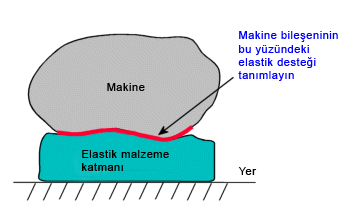

Bağlantı Elemanı - Elastik Destek
Elastik Destek bir parçanın veya montajın seçili yüzleri ile zemin arasında bir elastik zemin tanımlar. Bu bağlayıcı gerginlik ve sıkıştırmaya dirençlidir.
Tip
Elastik Destek için Yüzler Düzlemsel veya düzlemsel olmayan yüzler.
