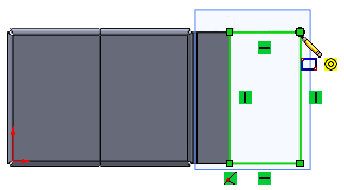

  3. 在前导视图工具栏中,单击视图方向 > 前视图
  4. 向右延展基准面。
  5. 单击基体法兰/薄片 (钣金工具栏)。
    一个草图会在基准面上打开。
  6. 单击边角矩形 (草图工具栏)并绘制一个从法兰下角向右延伸的矩形。
  7. 退出草图。
