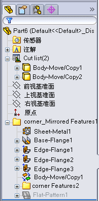

您可以在主 FeatureManager 设计树或添加到该树顶部的切割清单中访问多实体钣金零件中的实体。
  1. 在 FeatureManager 设计树中,展开 corner_Mirrored Features1, 以查看镜向的实体的特征,该实体是零件的原始实体。
  2. 在树顶附近,展开切割清单
    切割清单显示两个实体:
    Body-Move/Copy1
    Body-Move/Copy2
  3. 展开 Body-Move/Copy1
