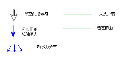

轴承载荷在相接触的圆柱面间或壳体边线间产生。在大多数情况下,接触面或边线的半径相同。轴承力在接触界面生成非均匀压力。您可在相应半空间中在正弦变化和抛物线变化之间进行选择,如图中所示。
注意:有关正弦分布和抛物线分布的细节,请参阅轴承载荷分布。有关由于为指定的轴承载荷选择不对称实体而产生的力不平衡的讨论,参阅由于选择非对称实体而施加额外力
图例
半空间是由角度 F 小于或等于 180o 的空间定义的。
力只会被应用到所选面的下半部
力只会被应用到半空间中所选面的一部分
在半空间中没有所选区域,因此不会应用任何载荷
力将被应用到所选的面
