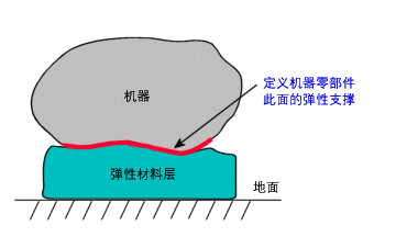

弹性支撑 可以在零件或装配体的所选面与地之间定义一个弹性基座。此接头可抗张力和压缩。
