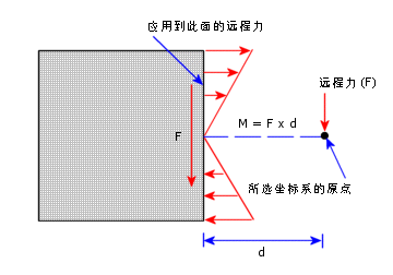

当被遗漏的零部件充分灵活但其位移仍处在小型位移假设范围内时,可以使用此选项。远程载荷(力和/或力矩)将应用到由相对于所选参考坐标系的 X-、Y- 和 Z-位置定义的点。如果未选择任何坐标系,将默认使用整体坐标系。远程力矩将围绕坐标系的指定轴应用。程序将自动计算等效力并将其应用到所选面。在远程位置应用的力将作为应用到所选的力和对等力矩转移。
例如,如果将远程力 F 应用到如图所示的面,则除了应用力 F 外,该程序还将应用与力矩 M = F x d 对等的力。
