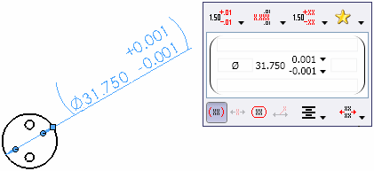

当您插入或选择某尺寸时,系统即会显示尺寸调色板,以便您能够轻松更改尺寸的属性和格式。
您可以在调色板中直接更改公差、精度、样式、文字及其它格式选项,而不必进入 PropertyManager。

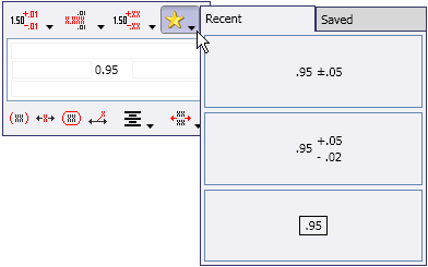

在调色板的样式 部分,您可以选择您对工程图其它尺寸所应用的任何格式设置,从而节省格式化尺寸所用的时间。
如果选择了多个尺寸,则您在调色板中设置的属性和格式将会应用到所有尺寸中。
