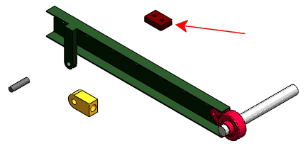

- 单击,以同时显示 conveyor.sldasm 和 support_assembly_2.sldasm。
- 在 support_assembly_2.sldasm 的 FeatureManager 设计树中,选择 [bumper^support_assembly_2],然后将其拖放到 conveyor.sldasm 的图形区域中。
软件会向您发出警告:将虚拟零部件复制到其他文件会断开到原始文件的链接。
- 单击确定。
零件即被复制到 conveyor.sldasm,并且被重新命名为 [Copy of bumper^conveyor]。
