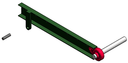

  1. 打开 install_dir/samples/whatsnew/assemblies/virtual/conveyor.sldasm
    该装配体包含两个零部件:一个轨道子装配体和一个销钉。

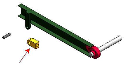

  2. 依次单击插入 > 零部件 > 现有零件/装配体
  3. 在 PropertyManager 中的选项下选择使成为虚拟
  4. 要插入的零件/装配体中,单击浏览,打开 rod_clevis.sldprt,然后单击并将其放入图形区域。
    软件会向您发出警告:使零部件成为虚拟零部件会断开到外部文件的链接。
  5. 单击确定
    零件即作为虚拟零部件添加到装配体,名称为 [Copy of rod_clevis^conveyor]
