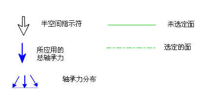

图例
半空间是由角度 F 小于或等于 180o 的空间定义的。
力只会被应用到所选面的下半部 |
力只会被应用到半空间中所选面的一部分 |
在半空间中没有所选区域,因此不会应用任何载荷 |
力将被应用到所选的面 |
