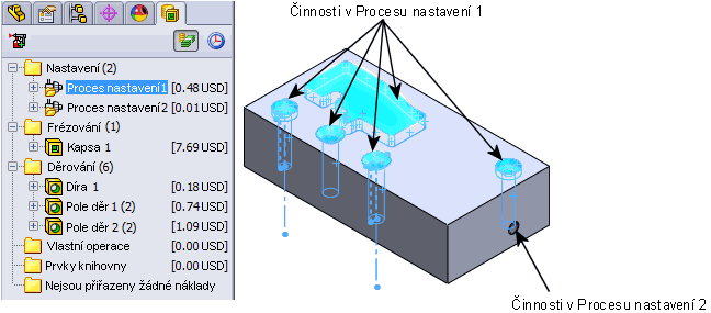

Složka Nastavení FM_folder.gif obsahuje náklady spojené s přípravou výroby, např. nastavením strojů na provedení šarže (série) dílů. Každá operace výroby dílu vyžaduje náklady na přípravu výroby. Náklady na přípravu výroby závisí na času potřebném pro přípravu výroby dílu na strojích. Náklady na přípravu výroby zahrnují hodinové náklady na obrábění, protože stroj nelze během přípravy používat, a pracovní náklady při přípravě výroby dílu. Pokud jsou náklady na přípravu výroby v šabloně obrábění, nástroj Costing je rozpozná.
Složka Nastavení FM_folder.gif může mít náklady na přípravu výroby definované v šabloně pro prvky knihovny nebo vlastní prvky. Složka slouží rovněž k seskupování všech nákladů na přípravu řezání, frézování a vrtání do příslušných operací přípravy výroby. Na náklady na přípravu řezání, frézování a vrtání se předpokládá 5 % celkových provozních nákladů, což je množství času na odebrání materiálu pro daný prvek vynásobený náklady na práci a na obrobení.
Např. pokud má být na horní ploše dílu vyfrézovaná kapsa, kapsa je uvedená ve složce Frézování FM_folder.gif a její přípravy výroby je uvedená ve složce Operace přípravy setup_operation_folder.gif v rámci složky Nastavení FM_folder.gif. Všechny prvky sdílející stejný směr operace jsou umístěny ve stejné složce Operace přípravy setup_operation_folder.gif. Např. kapsa a díra na horní ploše jsou v jedné složce Operace přípravy setup_operation_folder.gif, zatímco operace čelního frézování a díra na pravé ploše jsou seskupeny v jiné složce Operace přípravy setup_operation_folder.gif.
Rozbalte složku Nastavení FM_folder.gif a umístěte ukazatel na náklady na přípravu výroby Costing_Setup_Cost.gif. Zobrazí se výpočet nákladů.
Náklady na přípravu výroby jsou uvedeny na díl.
Jednotlivé náklady na přípravu výroby lze přetahovat do různých operací přípravy ve složce Nastavení FM_folder.gif nebo je můžete umístit do nových operací přípravy.

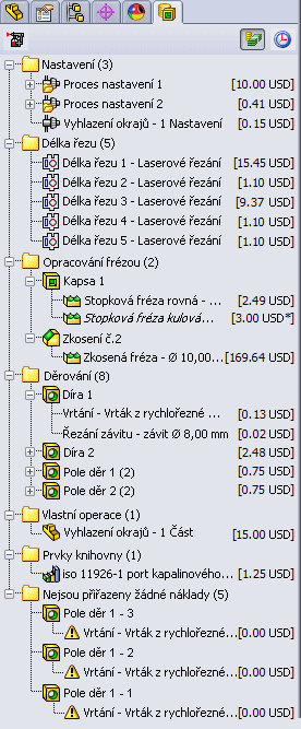

Délka řezu
Operace délky řezu jsou k dispozici pouze pokud je položka Tělo polotovaru nastavena na možnost Deska v podokně úloh Machining Costing.
Délky řezu jsou trasy nástroje, které sledují 2D obráběcí operace, např. řezání laserem, vodním paprskem nebo plazmou. V dílech, které začínají jako plechový polotovar, se veškeré průchozí díry, řezy nebo geometrie vnější hranice řežou ve výchozím nastavení pomocí 2D obráběcích operací, přičemž se pro tyto prvky vytváří délky řezu.
Složka Délka řezu FM_folder.gif obsahuje:
  • počet řezů požadovaných pro daný díl
  • metodu řezání
  • náklady na každý řez
Náklady na každý řez jsou vypočítány takto:
Náklady = Délka řezu * náklady na jednotkovou délku v šabloně obrábění
Rozbalte složku Délka řezu FM_folder.gif a umístěte ukazatel na délku řezu FM_costing_cut_path.gif. Zobrazí se výpočet nákladů. Vyberte délku řezu. Zvýrazní se geometrie v modelu.
Frézování
Složka Frézování FM_folder.gif obsahuje operace jako frézování kapes, čelní frézování a frézování zkosení.
Operace frézování se vypočítávají pomocí rychlosti odstraňování materiálu (MRR). Rozbalte složku Frézování FM_folder.gif a umístěte ukazatel na frézování. Zobrazí se výpočet nákladů. Vyberte operaci frézování. Zvýrazní se geometrie v modelu.
Děrování
Složka Děrování FM_folder.gif obsahuje operace děrování a závitového děrování pro vytváření děr. V šabloně obrábění se vyberou příslušné velikosti vrtáků a závitníků, které se nejlépe hodí pro díry v dílu. Pokud v šabloně není vrták a závitník odpovídající velikosti, zobrazí se ikona upozornění CM_warning_exlamation_point.gif. Upozornění lze zrušit úpravou šablony obrábění a přidáním vrtáků a závitníků příslušné velikosti.
Operace děrování se vypočítávají pomocí rychlosti odstraňování materiálu (MRR) pro děrování a závitové děrování. Rozbalte složku Děrování FM_folder.gif a umístěte ukazatel na děrování. Zobrazí se výpočet nákladů. Vyberte operaci děrování. Zvýrazní se geometrie v modelu.
Vlastní operace
Složka Vlastní operace FM_folder.gif obsahuje veškeré operace, které nejsou automaticky rozpoznány nástrojem Costing. Náklady na vlastní operaci se vypočítávají jako náklady spojené s celým dílem, hmotností dílu, konkrétními plochami dílu, hranami dílu, jednozdvihovou operací nebo časem.
Např. pokud se má díl barvit, lze přiřadit náklady na barevnou úpravu k celému dílu nebo konkrétním plochám dílu. Pokud se budou barevně upravovat konkrétní plochy, uveďte náklady na nabarvení dílu jako náklady na určitou oblast, např. v dolarech na čtverečný palec.
Lze nastavit vlastní operace do šablony obrábění a použít operace automaticky nebo ručně.
Rovněž lze vytvořit vlastní operace bez úprav šablony, klepnutím na položku Vytvořit vlastní operaci Costing_Create_Custom_Operation.gif v nástroji CostingManager.
Každá položka ve složce má název operace, který jste vybrali, a typ výběru.
Umístěním ukazatele na vlastní operaci zobrazíte vzorec použitý pro výpočet nákladů.
Prvky knihovny
Složka Prvky knihovny FM_folder.gif obsahuje všechny prvky knihovny v daném dílu. Náklady na každou položku se vypočítávají jako náklady na prvek, jak je definován v šabloně obrábění.
Umístěním ukazatele na prvek knihovny FM_costing_library_features.gif zobrazíte vzorec použitý pro výpočet nákladů.
Nejsou přiřazeny žádné náklady
Složka Nejsou přiřazeny žádné náklady FM_folder.gif obsahuje prvky, které:
  • nejsou rozpoznány nástrojem Costing
  • nejsou definovány v šabloně obrábění
  • mají nulové náklady
Pokud nastavíte náklady na prvek na nulu, prvek se přesune do této složky. Pokud přiřadíte náklady k prvku ve složce Nejsou přiřazeny žádné náklady FM_folder.gif, prvek se přesune do příslušné složky a zobrazí se kurzívou s hvězdičkou, která označuje přepsání. Pokud prvek, k němuž přiřazujete náklady, není délkou řezu, frézováním, děrováním nebo prvkem knihovny, bude přiřazen do složky Vlastní operace FM_folder.gif.
