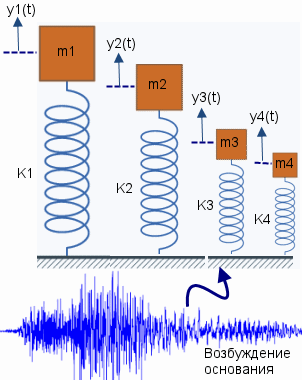

В анализе спектра реакции результаты модельного анализа используются для известного спектра для расчета смещений и напряжений в модели. Для каждого узла реакция берется из спектра моделирования, основанного на модальной частоте и коэффициента демпфирования. Все модальные реакции затем комбинируются для приблизительной оценки общей реакции конструкции.
Можно использовать анализ спектра реакции, а не анализ временной диаграммы, для оценки реакции конструкции на случайные или временнозависимые среды нагрузки, такие как землетрясения, нагрузки ветром, волнами в океане, толчок реактивного двигателя или вибрации двигателя ракеты.
Спектр реакции
Создает эпюру максимальной реакции во времени для диапазона систем с одной степенью свободы, подвергающихся определенному движению однородного основания как функции их собственных частот I или периода колебания TI. Каждая кривая спектра реакции соответствует определенному коэффициенту модального демпфирования I.

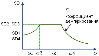

Типичные показатели в эпюре спектра реакции:
  • Максимальное смещение Sd(I, I)
  • Максимальная псевдоскорость Sv(I, I) = I*Sd
  • Максимальная псевдоускорение Sa (I, I) = I*Sv = 2I*Sd
Спектр анализа используется как ввод возбуждения основания для анализа спектра реакции.
Спектр реакции относительного смещения для определенного коэффициента демпфирования1.
равняется максимальному абсолютному значения относительного смещения для временных диаграмм реакции для каждого осциллятора с одной степенью свободы.
Собственные частота вращательного колебания для каждого осциллятора с одной степенью свободы.
