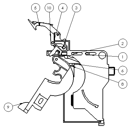

Insertion de bulles suivant l'ordre d'un assemblage
  1. Dans une vue de mise en plan d'un assemblage, cliquez sur Bulles automatiques Tool_auto_balloon_annotations.gif (barre d'outils Annotation) ou Insertion > Annotations > Bulles automatiques.
  2. Dans le PropertyManager, sous Numérotation des articles, sélectionnez Suivre l'ordre de l'assemblage PM_Stacked_Balloon_Follow_Assembly_Order.gif.
  3. Cliquez sur PM_OK.gif.
Les bulles apparaissent ainsi :
La séquence numérotée des bulles suit l'ordre du FeatureManager de l'assemblage.
