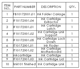

Insertion d'une nomenclature
Pour insérer une nomenclature :
  1. Ouvrez dossier_d’installation\samples\whatsnew\drawings\Ordering_balloons.slddrw.
  2. Dans la vue de mise en plan, cliquez sur Nomenclature Tool_Bill_of_Materials_Table.gif (barre d'outils Table) ou Insertion > Tables > Nomenclature.
  3. Dans le PropertyManager, sous Type de nomenclature, sélectionnez Pièces uniquement.
  4. Cliquez sur PM_OK.gif.
  5. Déplacez le pointeur vers la partie inférieure gauche de la mise en plan et cliquez pour positionner la nomenclature.
