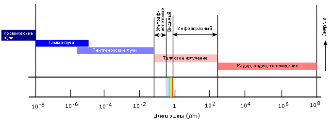

Излучение
Тепловое излучение представляет собой тепловую энергию, испускаемую телами в форме электромагнитных волн вследствие их температуры. Все тела с температурой выше абсолютного нуля испускают тепловую энергию. Ввиду способности электромагнитных волн проникать сквозь вакуум, для того, чтобы излучение имело место не требуется наличие среды. На следующем рисунке приводится диапазон значений длин волн теплового излучения в сравнении с излучением материи другими способами (рентгеновское излучение, g-излучение, космическое излучение и т.п.).
Тепловая энергия Солнца достигает Земли за счет излучения. Ввиду того, что электромагнитные волны распространяются со скоростью света, излучение представляет собой самый быстрый механизм переноса тепла.
