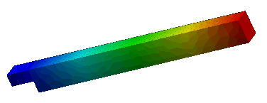

Ahora los trazados de malla y resultados de viga se pueden mostrar en la geometría real de la viga. eDrawings admite los nuevos trazados.
En versiones anteriores, los trazados de malla y resultados de los estudios de viga se mostraban en cilindros, y no en la geometría real de la viga. Ahora puede mostrarlos en cualquiera de las dos opciones.
Versiones anteriores de SolidWorks Simulation SolidWorks Simulation 2012
