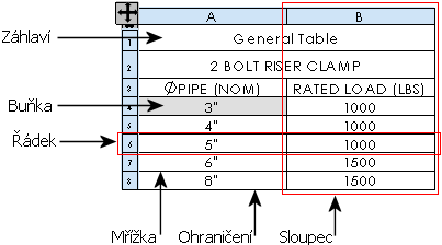

Tabulky popisů – přehled
Většina tabulek má tyto funkce:
  • Přetažení ukazatelem
  • Přichycení k nastavenému kotevnímu bodu
  • Zachytávání za čáry a vrcholy ve formátu listu
  • Použít standardní nebo uživatelské šablony
  • Přidání sloupců a řádků a přizpůsobení jejich rozměrů
  • Výběr a odstranění tabulek, sloupců a řádků
  • Rozdělení nebo sloučení tabulek
  • Sloučení nebo rozdělení přilehlých buněk
  • Seřazení obsahu sloupců
  • Zoom na vybrané
  • Ovládání barvy v hladinách
Ve většině tabulek lze také upravit položky:
  • Upravujete-li prvky v tabulce, automatické ovládací prvky je nezmění. Chcete-li upravit text, poklepejte na něj a upravte jej na obrazovce. Objeví se PropertyManager Poznámka, v němž můžete upravovat a formátovat text.
  • Je-li hodnota buňky parametricky spojena s dokumentem dílu nebo sestavy, objeví se varování, že úprava této hodnoty toto spojení přeruší. Spojení lze v budoucnosti obnovit odstraněním textu zadaného uživatelem z buňky, nebo pravým tlačítkem klepněte na buňku a vyberte Obnovit původní hodnotu.
