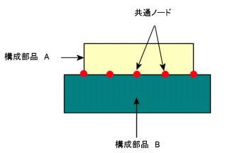

プログラムは、接触セット(Contact Set) PropertyManagerで定義された、セット 1セット 2 (ソースとターゲット)エンティティをボンドします。ボンドされたエンティティは、溶接されたようなものとして動作します。このオプションは、静解析、非線形、固有値、座屈、および熱伝導解析スタディに使用できます。メッシュには、互換性がなくてもかまいません。メッシュに互換性がある場合は、プログラムで一致するノードが接合面に沿ってマージされます。それ以外の場合は、制約条件方程式を内部的に適用し、ボンド作成をシミュレートします。
内部的な接触面(互換または非互換のメッシュを使用可能)
互換性のあるメッシュを伴うボンド結合の図
