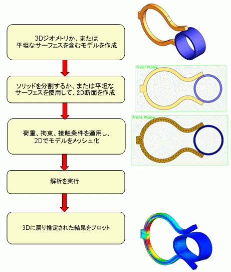

2D簡略化の仮定を選択した後で、問題を解決するためのワークフローはすべてのオプションで類似しています。
目次
3Dモデルを制限するために、静解析、非線形、圧力容器設計、および熱解析、デザイン スタディを定義するとき、2D簡略化オプションを使用します。
2D 簡略化 PropertyManager は 3D ジオメトリから2D 断面の作成を管理します。
2D断面の作成、使用、断面深さの定義、または、対称軸の定義のために 2D 簡略化オプションのタイプを選択します。
2D 簡略化スタディを実行した後で、3Dで結果をプロットすることができます。
2D 簡略化スタディの設定は他のスタディの設定と同様です。
