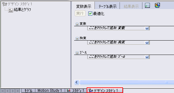

スタディを作成するには、ツール ツールバーの デザイン スタディ をクリックするか、あるいは 挿入 > デザイン スタディ > 追加 を選択します。 グラフィックス領域下部にデザイン スタディ(Design Study)タブが表示されます。
静解析スタディ タブを右クリックし、新規デザイン スタディを作成(Create New Design Study)を選択することもできます。
