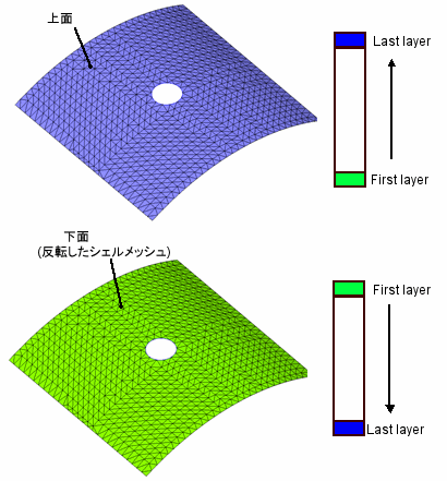

層の積み重ね順序
プログラムはシェルの下面上に最初の層を、シェルの最上面に最後の層を配置します。メッシュの反転は、積み重ね順を逆にします。下図では、下面は緑で示されます。(デフォルトの色はオレンジです)
対称ラミネートでは順序の反転によって結果が変わらないのに対して、非対称ラミネートでは、順序の反転は異なる結果をもたらします。
非対称ラミネートでは、解析の実行前に、すべてのシェルと面にわたり、積み重ね方向が一貫していることを確認してください。
複数の面、そして/または、シェル(オレンジ色はシェルの下面を示します)のモデルの積み重ね方向は:
(複数の)面に渡り、積み重ね方向に一貫性がない
すべての面に渡り、積み重ね方向に一貫性がある
モデルでは、すべての面で積み重ね方向が一致するよう、いくつかの面でシェル要素を反転しています。
