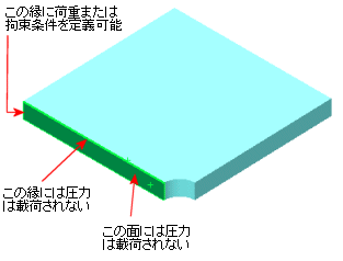

シェルへの荷重と拘束条件の適用
板金(均一の層)とサーフェス ジオメトリは自動的にシェルと共にメッシュを作成します。シェルとメッシュされた板金では、ソリッドに適用したとして拘束を適用します。
板金(Sheet Metal)
  • シェル頂点に集中荷重または拘束を設定するためには、固体の関連するエッジを選択してください。
  • シェル エッジに圧力を設定するためには、固体の関連する面を選択してください。
シェル要素では回転自由度を持つため、固定(Immovable)拘束(並進移動なし)と固定(Fixed)拘束(並進・回転移動なし)を区別する必要があります。集中荷重(Force)プロパティ マネージャーでは、モーメント荷重を設定することもできます。
