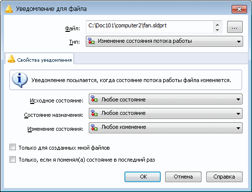

Создание уведомлений для файлов с помощью проводника Windows
Чтобы создать уведомления для файлов, необходимо использовать проводник Windows.
Чтобы создать уведомления для файлов, не используя редактор уведомлений, выполните следующие действия.
  1. Выберите файлы, для которых необходимо создать уведомления.
  2. Нажмите правую кнопку мыши и выберите Уведомить > Я, когда.
    Откроется диалоговое окно Оповещения для файлов.
    File_notification_db
  3. В поле Тип выберите тип создаваемого уведомления.
    На вкладке будут представлены элементы управления, соответствующие типу уведомления, а также сообщение с описанием действия уведомления.
  4. Задайте другие элементы управления и нажмите OK.
    Откроется окно Редактор уведомлений со списком уведомлений для каждого выбранного файла.
  5. Щелкните OK .
