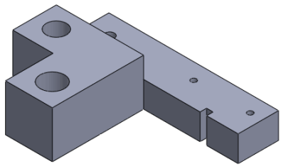

En este ejemplo, calculará el coste de una operación de volumen.
  1. Abra directorio_de_instalación\samples\whatsnew\costing\volume.sldprt. volumepart.gif
  2. Haga clic en Costing Tool_Costing_Tools.png (barra de herramientas Herramientas) o en Herramientas > Costing.
  3. En el panel de tareas de Costing, en Plantilla de Machining, seleccione machiningtemplate_default(metric).
  4. En Clase, seleccione Acero y como Nombre, seleccione Acero al carbono no aleado.
    La herramienta Costing calcula el coste de fabricación.
  5. En CostingManager, expanda Operaciones de fresado FM_folder.gif.
  6. Expanda la operación Volumen 1.
  7. Haga clic con el botón derecho del ratón en Fresa plana y seleccione Fresa plana > 15,00 mm.
    El cambio de herramienta aumenta el coste de la operación de volumen y el cálculo del coste de la pieza se actualiza en el panel de tareas de Costing.
