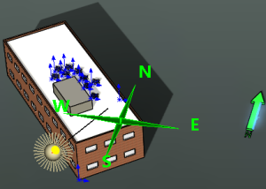

最初に、建物のモデルを開き、太陽光を追加します。
建物の屋根上には HVAC 小屋と任意の位置の 9 枚のソーラー パネルがあります。
モデルには、この例の支援として北のベクトルが含まれます。 北方向 (North direction) でエッジまたは線を選択した場合、北方向は選択内容と平行になります。 平坦面を選択した場合、北方向は選択内容と垂直になります。 シーンの床に垂直の方向は選択できません。
12 月 21 日は、北半球の冬至のおおよその日付であり、1 年で最も昼間が短い日です。 影が最も長い日にソーラーの露出を最適化することにより、1 年のすべての日においてソーラーの露出が最適化されることを期待できます。
