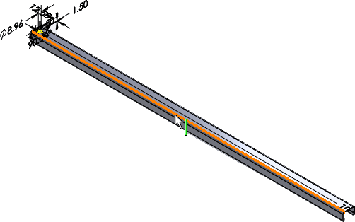

È possibile controllare le ripetizioni lineari utilizzando la geometria di riferimento, ad esempio vertici, bordi, facce o piani, per indicare a che distanza si desidera generare la ripetizione e per specificare il numero di varianti e la spaziatura tra le varianti.
Per controllare le ripetizioni lineari con la geometria di riferimento:
  1. Aprire install_dir\samples\whatsnew\parts\slotted_channel.sldprt.
  2. Fare clic su Ripetizione lineare (barra degli strumenti Funzioni) oppure selezionare Inserisci > Ripetizione/specchia > Ripetizione lineare.
  3. Nell'area grafica, selezionare CSK SLOT per M4 SFHCS1 per Funzioni da ripetere.
  4. Nel PropertyManager, in Direzione 1:
    1. Per Direzione di ripetizione, selezionare il bordo visualizzato.
    2. Selezionare Fino al riferimento.
      Con questa opzione, è possibile impostare la distanza di offset della funzione/corpo ripetuti dal riferimento selezionato.
    3. Come Geometria di riferimento, selezionare la faccia illustrata.
    4. Impostare la Distanza di offset su 0.
    5. Impostare la Spaziatura su 25.
  5. Fare clic su .
