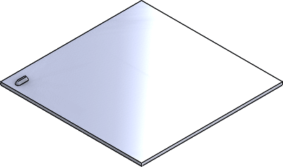

Quando si modifica una ripetizione esistente, è possibile modificare la funzione testa di serie da o in funzioni, facce o corpi. Questo elimina la necessità di eliminare una ripetizione e ricrearla.
Per modificare una funzione o una faccia in un corpo in una ripetizione:
  1. Aprire install_dir\samples\whatsnew\parts\pattern.sldprt.
  2. Nell'albero di disegno FeatureManager, selezionare Loft1 e fare clic su Modifica funzione.
  3. Nel PropertyManager Loft, in Opzioni, deselezionare Unisci risultati e fare clic su .

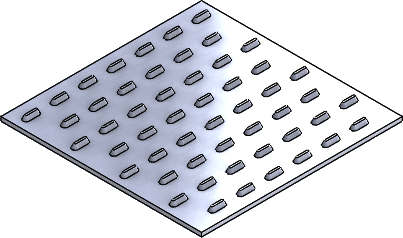

    Nell'albero di disegno FeatureManager, Ripetizione di riempimento1 viene visualizzato con un'icona di errore perché la ripetizione non riesce.
  4. Nell'albero di disegno FeatureManager, selezionare Ripetizione di riempimento1 e fare clic su Modifica funzione.
  5. Nel PropertyManager Ripetizione di riempimento:
    1. In Funzioni e facce, in Funzioni da ripetere, fare clic con il pulsante destro del mouse e fare clic su Azzera selezioni.
    2. In Corpi, per Corpi solidi/di superficie da ripetere, selezionare Loft1 nell'area grafica.
    3. Fare clic su .
      La ripetizione è riuscita sostituendo il corpo per la funzione come testa di serie.
