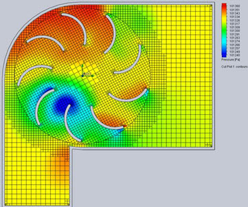

È possibile simulare il movimento della guida fluida con aree di rotazione migliorate.
La modalità "Sliding Mesh" simula la rotazione dell'apparecchiatura nel punto in cui il flusso del fluido che entra nel rotore è altamente non simmetrico per quanto riguarda l'asse di rotazione.
Dal momento che la velocità angolare può dipendere dal tempo, è possibile simulare il movimento ad un angolo specificato.
Per utilizzare la modalità Rotating Mesh:
  1. Nella finestra di dialogo General Settings, in Analysis, selezionare Rotation.
  2. Selezionare Local Region (Sliding Mesh).
