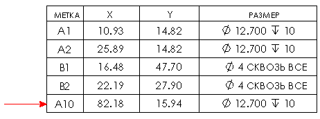

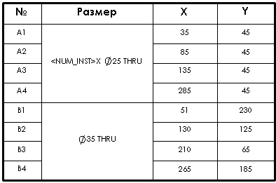

Объединить одинаковые метки Выберите, чтобы объединить объекты с одинаковыми метками в одной строке.
Объединить одинаковый размер Выберите, чтобы объединить отверстия с одинаковым размером в нескольких строках.

Повторное использование удаленных меток Выберите, чтобы использовать удаленные метки.
Добавить новую строку к концу таблицы Выберите, чтобы добавить новую строку в нижнюю часть таблицы.
