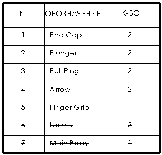

Отображение нулевого количества
Пунктир I Выберите параметр отображения для столбца Количество на случай, если компонент сборки отсутствует в конфигурации.
Ноль
Пустой
Отсутствующий компонент
Сохранить строку для отсутствующего компонента Выберите для отображения списка компонентов, отсутствующих в конфигурации.
Выберите параметр Отобразить с зачеркнутым текстом, чтобы отсутствующий компонент в перечне был зачеркнут.
