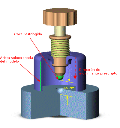

Utilizar una arista de modelo
Puede usar una arista de modelo recta como referencia para aplicar restricciones. Puede prescribir la traslación en la dirección de la arista. Para mallas de vaciados, también puede especificar la rotación alrededor de la arista.
La siguiente tabla resume los atributos de este tipo de restricción:
Atributo Valor
Posibles GDL para sólidos 1 traslación
Posibles GDL para vaciados y vigas 1 traslación y 1 rotación
Posibles GDL para cabezas de armadura 1 traslación
Símbolo 3D
traslación rotación
Entidades seleccionables Vértices, aristas, caras y juntas de viga
Traslaciones
A lo largo de la arista
Rotaciones (para vaciados y vigas solamente)
Alrededor de la arista
Ejemplo
La cara seleccionada del tornillo (en verde) debe moverse 0.5 cm en la dirección especificada por la arista seleccionada (en verde). Utilice Vista previa para identificar la dirección. Utilice un valor negativo -0.5 cm para invertirla.
