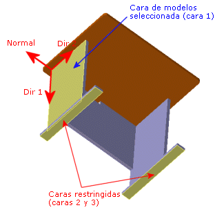

Ejemplo
Las caras inferiores de las patas del escritorio sólo pueden moverse en su plano (piso). Se puede usar la cara 1 del modelo como referencia para establecer en cero el movimiento de las caras 2 y 3 a lo largo de la cara en dirección 1 (Dir. 1). Las otras dos direcciones (Dir. 2 y Normal) deben quedar sin especificar.
Una manera más fácil es usar el tipo Sobre cara plana y establecer la traslación normal en cero.
