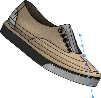

您可以通过设置参考顶点偏移量创建平行于屏幕的参考基准面。
  1. 打开 install_dir\samples\whatsnew\parts\shoe.sldprt
  2. 单击基准面(参考几何体工具栏)或插入 > 参考几何体 > 基准面
  3. 在图形区域中,选择所示的顶点用于第一参考
  4. 在 PropertyManager 的第一参考中:
    1. 单击平行于屏幕
    2. 距离设为 0
  5. 单击
  6. 旋转模型以查看创建的基准面是否垂直于屏幕。
  7. 在 FeatureManager 设计树中,右键单击基准面 1,然后单击编辑特征
  8. 在 PropertyManager 的第一参考下,单击更新基准面以重新定向基准面,使其平行于屏幕。
