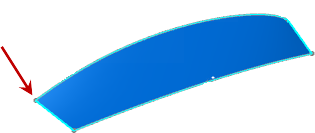

  3. 在图形区域中:
    1. 选择曲面用于要平展的面/曲面
    2. 选择所示的顶点用于要平展的顶点或边线
  4. 单击

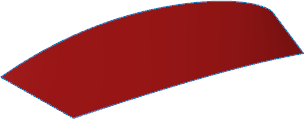

  5. 在图形区域中,右键单击平展曲面,然后单击变形图解
    图形区域将出现变形图解,显示压缩或拉伸曲面的位置。
  6. 要只显示平展曲面,在 FeatureManager 设计树中右键单击边界曲面 3,然后单击隐藏
