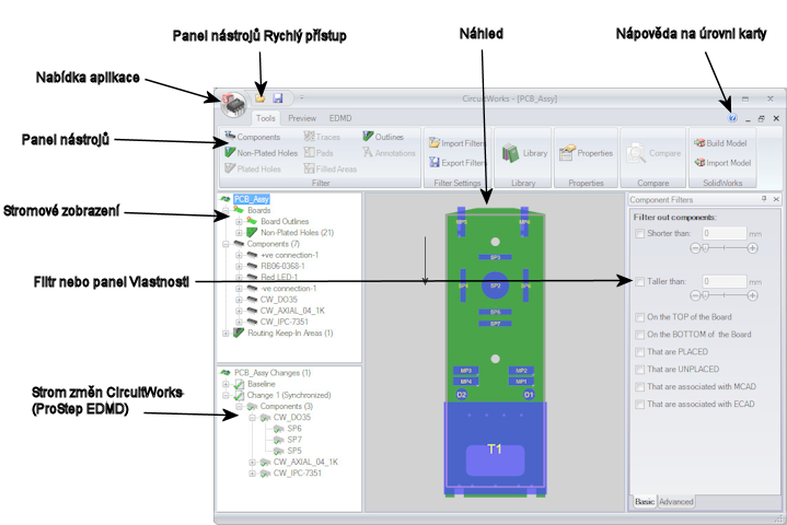

Aplikace CircuitWorks
Když otevřete soubor ECAD z aplikace SOLIDWORKS, zobrazí se aplikace CircuitWorks. V tomto rozhraní je možné otevírat, porovnávat a ukládat soubory ECAD, filtrovat prvky za účelem snížení složitosti, měnit vlastnosti ECAD a vytvářet modely dílů a sestav SOLIDWORKS.
