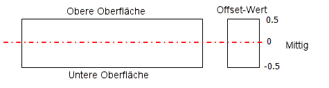

Verhältnis festlegen
Positioniert das Netz auf einer Referenzoberfläche, die von einem Offset-Wert definiert wird, der kleiner als die Gesamtschalendicke ist. Die Abbildung zeigt die Bedeutung von positiven und negativen Offset-Werten.

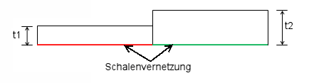

Um z. B. angrenzende Wandungen mit unterschiedlichen Dicken so zu modellieren, dass ihre unteren Flächen ausgerichtet sind, können Sie zwei Wandungsdefinitionen erstellen und die Option Untere Oberfläche für den Offset anwenden.
