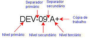

Exemplo de esquema de revisão
Este exemplo mostra um esquema que usa todos os níveis de revisão disponíveis no Workgroup PDM.
