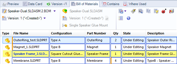

A seguir, você verá as alterações na interface em um BOM nomeado. A linha sendo editada atualmente é realçada em amarelo. As barras laranjas indicam texto que foi editado e salvo.
