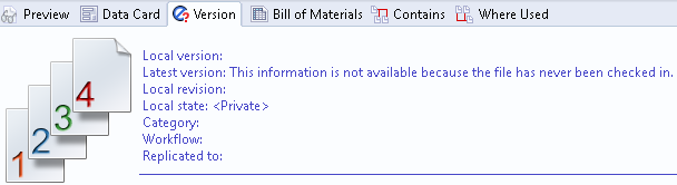

Para um arquivo que está no estado privativo:
