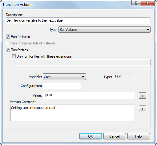

  5. Na caixa de diálogo Ação de transição, selecione um Tipo de ação:
    • Comentário. Insira um comentário para Comentário de transição.
      Esse tipo de ação só está disponível para a transição Automática.
    • Inc. Revisão. Insira um comentário para Comentário da revisão.
    • Definir variável. Insira um comentário para Comentário da versão.
    O Comentário da versão é compartilhado para todas as ações de variável definidas em uma transição.

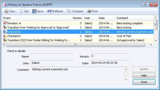

A seguinte caixa de diálogo Histórico mostra os comentários de ação de transição. Os três comentários são para aprimorar revisão, ação de transição e definir variável, respectivamente.
