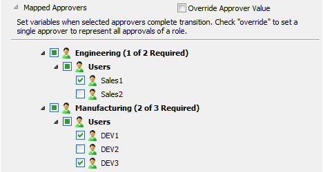

Uma caixa de diálogo aprimorada de ação de transição Definir a variável permite que os administradores selecionem usuários de diferentes funções para capturar dados. Há também uma substituição que permite capturar os dados de um determinado usuário independentemente de usuários que transferiram o arquivo.

  7. Expanda Aprovadores mapeados e selecione os aprovadores.

    Se você selecionar Substituir valor do aprovador, botões de opção substituem as caixas de seleção, e você pode selecionar somente um usuário.
