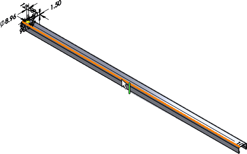

- Abra install_dir\samples\whatsnew\parts\slotted_channel.sldprt.
- Clique em Padrão linear
(barra de ferramentas Recursos) ou em .
- Na área de gráficos, selecione CSK SLOT for M4 SFHCS1 (CSK SLOT for M4 SFHCS1) para Recursos para padrão
- No PropertyManager, em Direção 1:
- Para Direção do padrão, selecione a aresta indicada.
- Selecione a "Até a referência".
Com essa opção, você pode definir a distância de deslocamento do recurso/corpo padronizado a partir da referência selecionada.
- For Reference Geometry
, select the face shown.
- Defina Distância de deslocamento como 0.

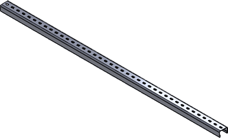

- Defina Espaçamento como 25.
- Clique em
