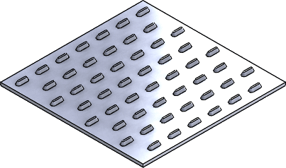

Ao editar um padrão existente, você pode alterar o recurso original para ou a partir de recursos, faces ou corpos. Isso elimina a necessidade de excluir um padrão e criá-lo novamente.
Para alterar um recurso ou face a um corpo em um padrão:
  1. Abra install_dir\samples\whatsnew\parts\pattern.sldprt.
  2. Na árvore de projeto do FeatureManager, selecione Loft1 e clique em Editar recurso.
  3. No PropertyManager de Loft, em Opções, desmarque Mesclar resultado e clique em .
    Na árvore de projeto do FeatureManager, Padrão de preenchimento1 aparece com um ícone de erro porque há falha no padrão.
  4. Na árvore de projeto do FeatureManager, selecione Padrão de preenchimento1 e clique em Editar recurso.
  5. No PropertyManager de Padrão de preenchimento:
    1. Em Recursos e faces, em Recursos para padrão, clique com o botão direito do mouse e clique em Limpar seleções.
    2. Em Corpos, para Corpos sólidos/superfície a espelhar, selecione Loft1 na área de gráficos.
    3. Clique em .
      O padrão é bem sucedido substituindo o corpo pelo recurso original.
