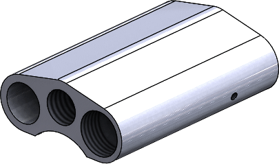

  1. Abra install_dir\samples\whatsnew\parts\block.sldprt.
  2. Clique em Mover face (barra de ferramentas Recursos) ou Inserir > Face > Mover.
  3. Na área de gráficos, selecione a face mostrada para Face(s) a mover.
  4. No PropertyManager, em Parâmetros, em Condição final, selecione Até a superfície.
  5. Selecione a face indicada para À entidade.
  6. Clique em .
    A face se move até a superfície selecionada.
